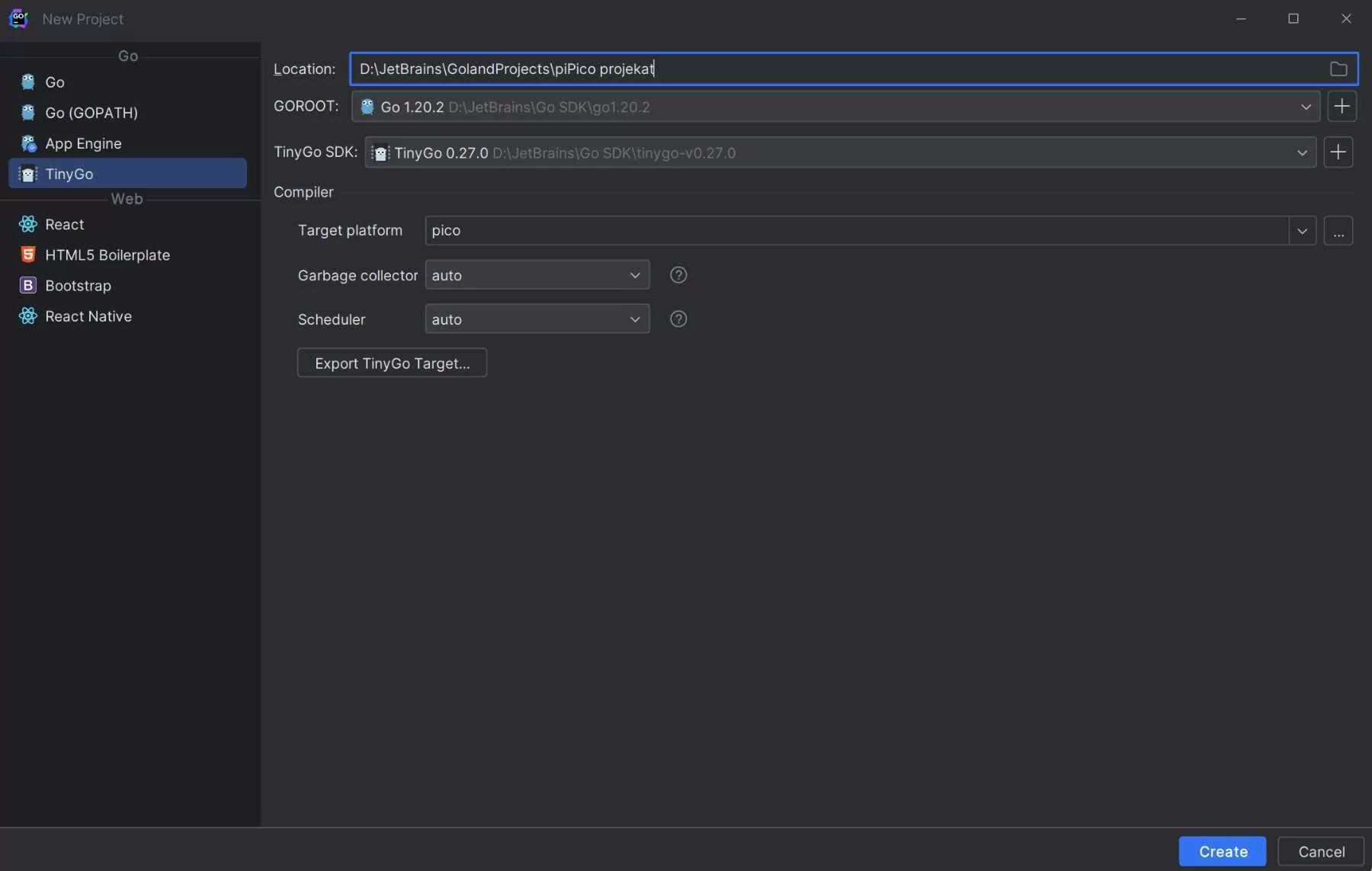

Otvaramo novi projekat, odabiramo lokaciju na disku, preuzimamo Go SDK i odmah ga smeštamo u GOROOT. Na kraju u TinyGo podešavanjima podesili smo Target platform (mi smo odabrali pico jer ćemo raditi sa PicoW) i odabrali Create. Novi projekat je kreiran. Sva dodatna podešavanja uradio je sam JetBrains GoLand IDE.

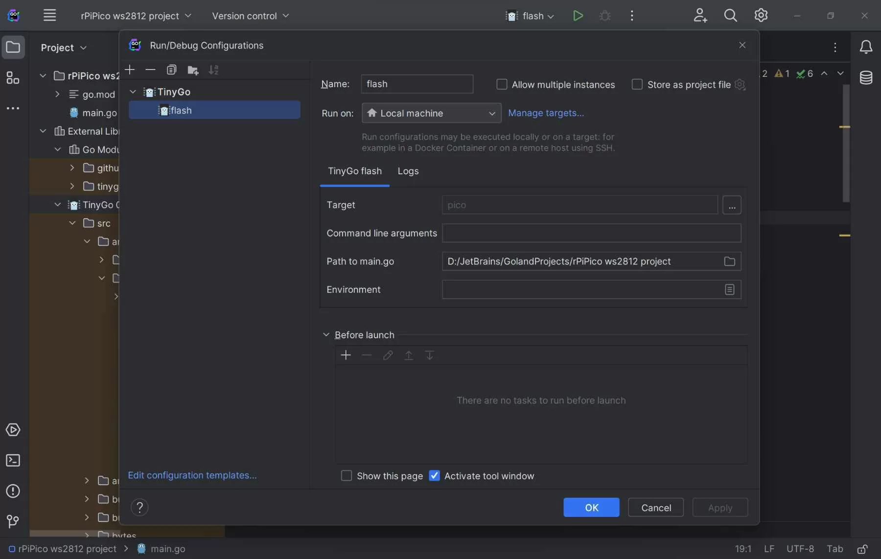

Ovim je okruženje potpuno postavljeno i funkcionalno. Sve što treba je napraviti main.go u root-u projekta. Podešavanje/kreiranje prečice do flash komande u GoLand IDE se radi odabirom menija na vrhu prozora u sredini. Izaberali smo + (gore levo) i opciju TinyGo Flash koja je u donjoj četvrtini liste opcja. Jedino što smo morali da uradimo je da definišemo lokaciju main.go fajla.
