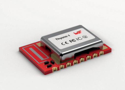

Würth Elektronik Proteus-III i Thyone-I radio moduli
Moćan hardver i fleksibilna 2.4 GHz radio primena u dva modula: Proteus-III koji je Bluetooth Low Energy 5.1 modul i klasična verzija Thyone-I. Veličina modula je 8 ×…
