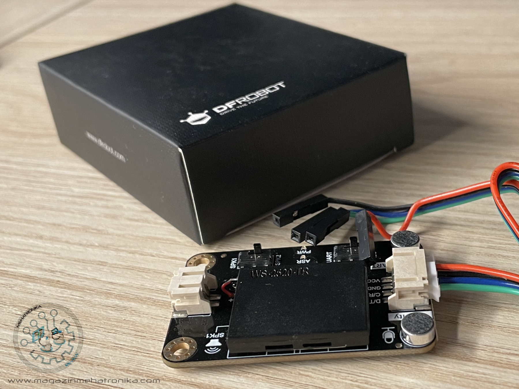

Senzor dolazi u maloj crnoj kartonskoj kutiji sa oznakom DFRobots u kojoj je sam modul veličine 5 x 3,2 cm za prepoznavanje govora i jedan Gravity-4P četvorožični kabal za povezivanje modula na I2C (0x64 adresa) ili UART pinove. Selekciju tipa serijske komunikacije vršite izborom na prekidaču na modulu.

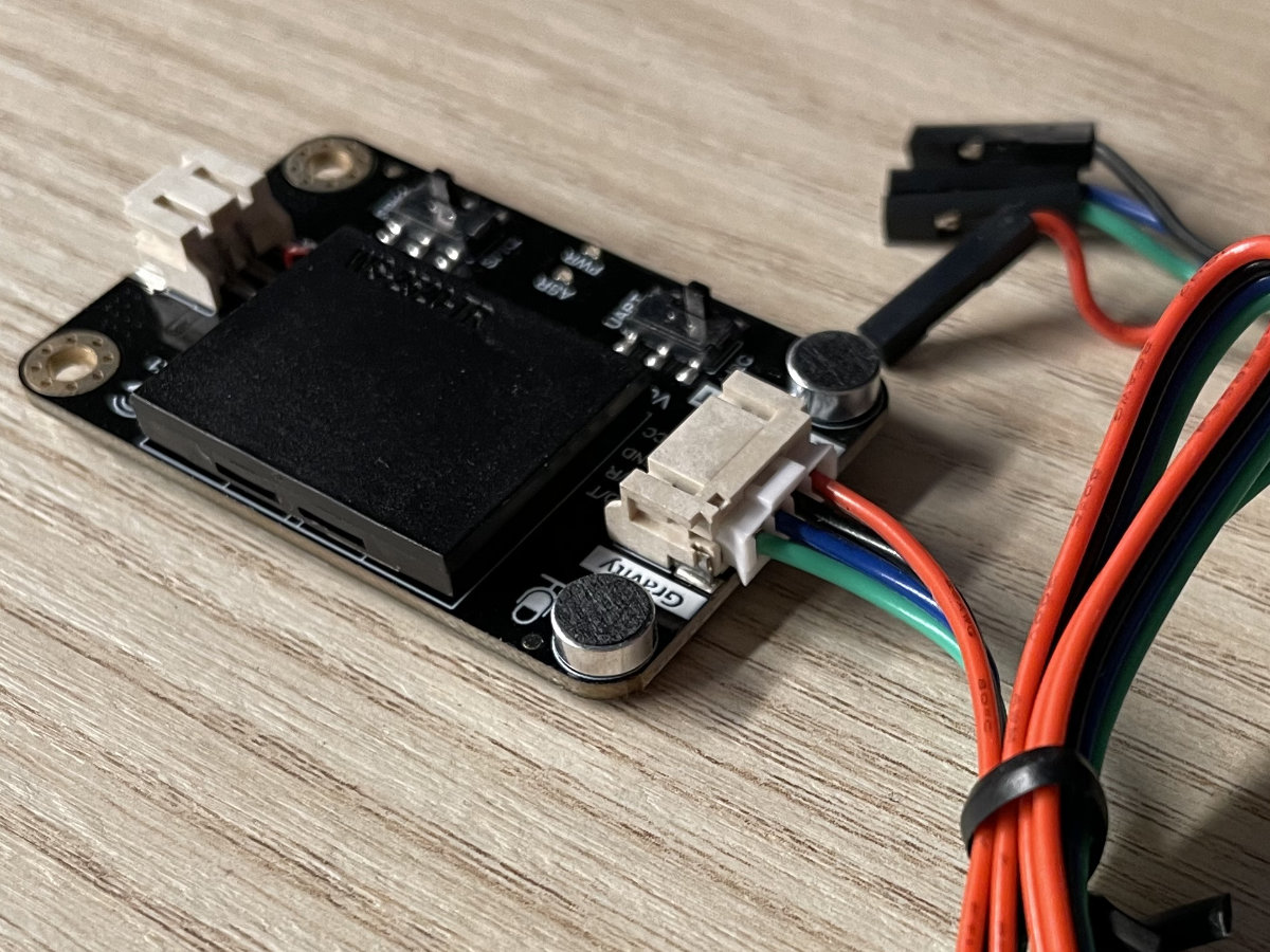

Modul komande „sluša“ pomoću dva mikrofona raspoređena u dva ugla pločice, dok se u prestala dva ugla nalaze montažne rupe.

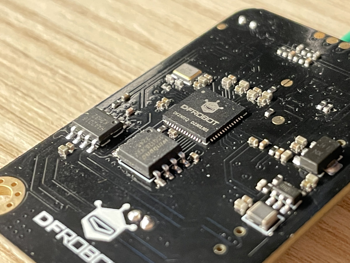

Sa druge, donje strane ploče modula, nalaze se tri čipa: WS-2520-TR modul sa DFRobot DF2301QG MCU-om, W25Q256JWPIQ 265 Mb Flash SPI NOR i HAA2018 5W audio pojačivač.

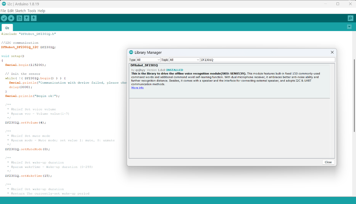

Postoje Python, C, Rust biblioteke/drajveri za ovaj senzor. Podršku za Arduino, odnosno Arduino biblioteku treba preuzeti sa DFRobot GitHub-a i u njoj su podržane funkcije za čitanje koda prepoznate glasovne komande ili njeno pozivanje, podešavanje WakeUp vremena i glasnoće, uključivanje Mute moda, kao i komanda za podešavanje i reset modula.
