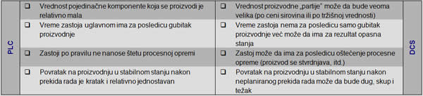

2. Koja je vrednost proizvoda i koliki su troškovi zastoja u proizvodnji?
Ukoliko je vrednost svakog nezavisnog proizvoda koji se proizvodi relativno mala, i/ili zastoji naravno imaju za posledicu gubitak proizvodnje, ali uz male dodatne troškove ili štetu za čitav proces i postrojenje, PLC je verovatan dobar izbor. Ukoliko je vrednost proizvodne partije velika, bilo po ceni sirovina bilo po tržišnoj vrednosti, a zastoj nema za posledicu samo gubitak proizvodnje već i potencijalno opasna i štetna stanja, DCS treba da bude vaš izbor. Postrojenje koje, na primer, ima partiju leka za rak vrednu 10 miliona dolara u proizvodnji koja se oslanja na strogu i stalnu kontrolu temperature, mnogo će rizikovati u slučaju kvara. U nekim hemijskim aplikacijama, održavanje procesa u stabilnom stanju je kritično, jer ako sistem otkaže, proizvod bi mogao da očvrsne u cevima. Ukoliko katalitičko krekovanje u rafineriji otkaže moglo bi da prođe mnogo dana pre nego što se vrati u prethodno stanje tako da proizvodnja može ponovo da se uspostavi. Ovo znači gubitak mnogih prihoda za rafineriju. DCS sistem, koji po pravilu obuhvata opcionu redundantnost, verovatno je vredan dodatnog prethodnog investiranja u ove aplikacije.
Nasuprot tome, operacija flaširanja u pivari koja treba da se obavlja samo 10 sati dnevno da bi se zadovoljili planovi proizvodnje, i koja može da se isključi radi održavanja sistema, rešavanja problema ili nadogradnji, uz veoma mali uticaj na krajnji ishod mesečne proizvodnje, jeste klasična PLC aplikacija.
U procesnim aplikacijama koje rade 24 sata, svih 7 dana u nedelji, tokom cele godine (24/7/365), vreme zastoja je jedna od noćnih mora koje po svaku cenu pokušavate da izbegnete. A novac nije jedini odlučujući faktor. Jasno je da su opasni zastoji drugi odlučujući faktor u procesu biranja sistema. Na primer, rafinerija ima baklje koje stalno sagorevaju gas. Sistem koji upravlja tim bakljama jednostavno ne sme da otkaže, jer ako gas ne sagoreva, on će se sakupljati i gomilati, prouzrokujući izuzetno opasnu situaciju. Što je aplikacija nestalnija, biće potrebnije rešenje sa mnogo redundantnosti kako bi se osiguralo da sistem bude raspoloživ onda kada je najpotrebnije.

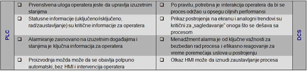

4. Šta je potrebno operateru da bi bio uspešan?
U PLC okruženju, prvenstvena uloga operatera jeste da upravlja izuzetnim stanjima. Statusne informacije i alarmiranje izuzetnih događaja i stanja pomažu da operater bude svestan onog što se dešava u proizvodnji, što u mnogim slučajevima može da podrazumeva i potpuno automatski rad (popularno: Lights Out – sve svetlosne signalizacije alarma isključene, sistem radi automatski).
DCS postrojenje zahteva da operater donosi odluke i da bude u stalnoj interakciji sa procesom kako bi ga održao u radu. U stvari, ojačavanje operaterovog poznavanja procesa je često kritično za radne karakteristike i održavanje optimalnog rada sistema. Operateri posebno zarađuju svoju platu za vreme promena kvaliteta proizvoda i prilikom podešavanja procesa na takav način da se uzmu u obzir promene u proizvodnom okruženju (kao što je drugi materijal za preradu). Operater će promeniti zadate vrednosti, vrednosti otvoreno/zatvoreno, ili će ručno napraviti dodatke kako bi premestio partiju u sledeću fazu proizvodnje. U sklopu HMI, slike (prikaz) postrojenja na ekranu (faceplate) i prikazi trendova analognih vrednosti obezbeđuju kritičan uvid u ono što se stvarno dešava u procesu proizvodnje, dok sistem upravljanja alarmima usredsređuje pažnju i intuitivno vodi operatera na područja gde mora da interveniše da bi održao proces u radu unutar njegovih ciljnih performansi. U slučaju da neki HMI otkaže, predviđeno je da postrojenje može prinudno da se isključi kako bi se održala bezbednost ljudi i opreme.
Sve ovo se svodi na vitalnu potrebu da se ima jedan operater „u petlji“ za razliku od operatera „izvan petlje“. DCS operater je neprikosnoveni decison maker u sistemu (onaj koji odlučuje), i njegova prethodna familijarnost sa HMI sistemom još od faze projektovanja je od suštinske važnosti za ukupan uspeh projekta i proizvodnje.
