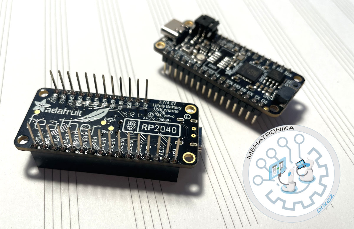

Uvek je interesantan spoj dve velike ideje. Adafruit je spojio svoj Feather ekosistem sa Pico RP2040 SoC. Nešto slično smo već videli u BPI pico W gde du se susreli ESP32 mikrokontroler i RPi Pico format.
Adafruit Feather RP2040
Ono što o ovom spoju treba reći je da je integracija RP2040 u Feather ekosistem veoma dobro osmišljena. Dodat je StemmaQT I2C port za povezivanje sa mnoštvom StemmaQT periferija. Tu je i 3.7/4.2V LiPoly Battery USB punjenje, koje omogućava nezavisnost projekta od mrežnog napajanja. Oblik ploče je u Feather standardnu, što omogućava direktno povezivanje svih FeatherWing dodataka, ali u isto vreme onemogućava direktno plug-in povezivanje u proizvode namenjene za RPi Pico ploče. Posledica ove geometrije je i smanjen broj pinova u odnosu na pravi RPi Pico RP2040, ali se to nije pokazalo kao bitan problem u ovom slučaju.

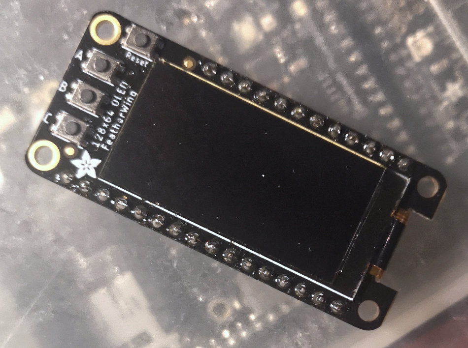

FeatherWing OLED sh1107
Postoji odlična podrška za CircuitPython i Arduino, kao i korektna podrška za MicroPython, sa tim da u nekim slučajevima nema namenski napisanih drajvera za FeatherWing ploče.
U primeru koji smo mi uradili u MicroPython-u. da bi demonstrirali sam Feather RP2040, mali problem je bila sh1107.py biblioteka ( preuzmite sa: https://github.com/nemart69/sh1107-micropython) za ispis na FeatherWing OLED sh1107 monohromatski ekran rezolucije 128×64 pixela. Komunikacija sa ekranom je I2C. Posebno se pokazala problematična GFX.py biblioteka, koju Adafruit održava samo za CircuitPython, dok je namensku MicroPython verziju ostavio u stanju od pre par godina. Naša preporuka je da se u Adafruit ekosistemu ipak koristi CicuitPython verzija Pythona za koju Adafruit brine o svim potrebnim bibliotekama.
